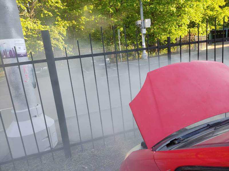

всем привет. захотел "сделать лучше" и поменять маслоотделитель, купил Metalcaucho, поставил - и задымил
Пока разбирался что к чему, мотор пошел вразнос и "выплюнул масло" через щуп
вскрытие показало, что новый маслоотделитель внутри соврешенно сухой, ни следа масла, фильтр намотка+слой синтепона, втянуть через него воздух ртом (в отличие от старого) невозможно, не тянется.
Трубки подачи картерных газов/слива масла проверил, чистые. Вернул на место старый маслоотделитель (могу протянуть через него воздух ртом, масло протягивает и сливает в щуп), теперь на хх поддымливает, при резком нажатии на педаль и на оборотах больше 2000 сильный синий вонючий дым. Из маслоотделителя дымит, из горловины дымит, крышка горловины 15 сек прыгает и ее сдувает, в ЕГР масло
видео https://disk.yandex.ru/d/CWWjDPtUCu2Pug
какие есть версии происходящего - кирдык поршневой? турбине? что смотреть, к чему готовиться?
