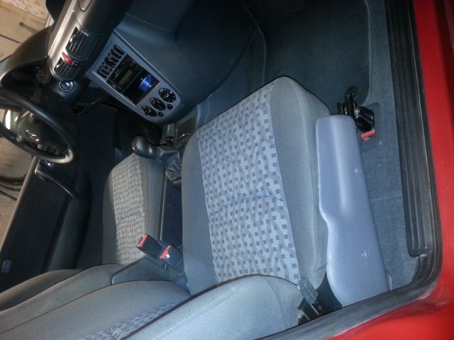

Я не сторонник колхоза.но завалялась в гараже боковая накладка от гранд вояджера...

Сообщение 05.09.2015 15:03
Приколхозил вообщем ее

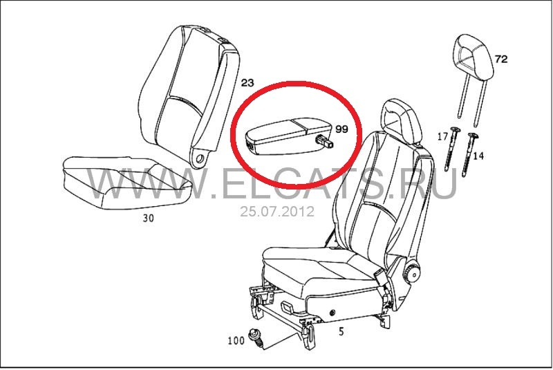

В подлокотнике справа в торце шестигранник на 8(вроде)откручиваешь длинный болт и вынимаешь вбок.там все просто..а мне пришлось снять чехлы со своего и донора поменять местами.более проблематично столик снять там все такое хрупкое.особенно аккуратно заднюю крышку снимать через держалки стола они шире чем сами отверстия.вообщем поразбору/сбору могу подсказать.

По эскизу думаю поймешь где длинный болт вкручен к каркасу.
