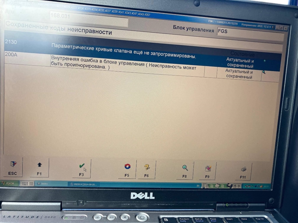

Здравствуйте, уважаемые форумчане. Может быть, кто-то сталкивался... Подскажите, пожалуйста, в таком вопросе: АКПП в аварии, горит "F", при считывании ошибок выдаёт неудаляемые ошибки (на фото). Появилась эта проблема после возможного "кривого" вмешательства в блок управления АКПП. Собственно, что с этим делать? Как снова запрограммировать клапаны?

20679 писал(а):Здравствуйте, уважаемые форумчане. Может быть, кто-то сталкивался... Подскажите, пожалуйста, в таком вопросе: АКПП в аварии, горит "F", при считывании ошибок выдаёт неудаляемые ошибки (на фото). Появилась эта проблема после возможного "кривого" вмешательства в блок управления АКПП. Собственно, что с этим делать? Как снова запрограммировать клапаны?
Всё. Запрограммировал клапаны. Машинка поехала.
